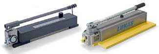

    Цитата Сообщение от ковбой Посмотреть сообщение
    А что это за штучки я не понял? И как все-таки крепить если отверсти в сейфе одно?
    то домкраты и их комплектующие. Личное мнение - одно отверстие в сейфе - крайне недостаточно. Это личное мнение, уже приходилось сталкиваться с подобными штучками, усилие 5 тонн создать при известной сообразительности можно и не так сложно. Вопрос в рычаге и домкрате , клиньях.. работе попарно..

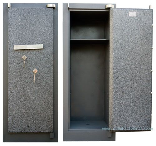

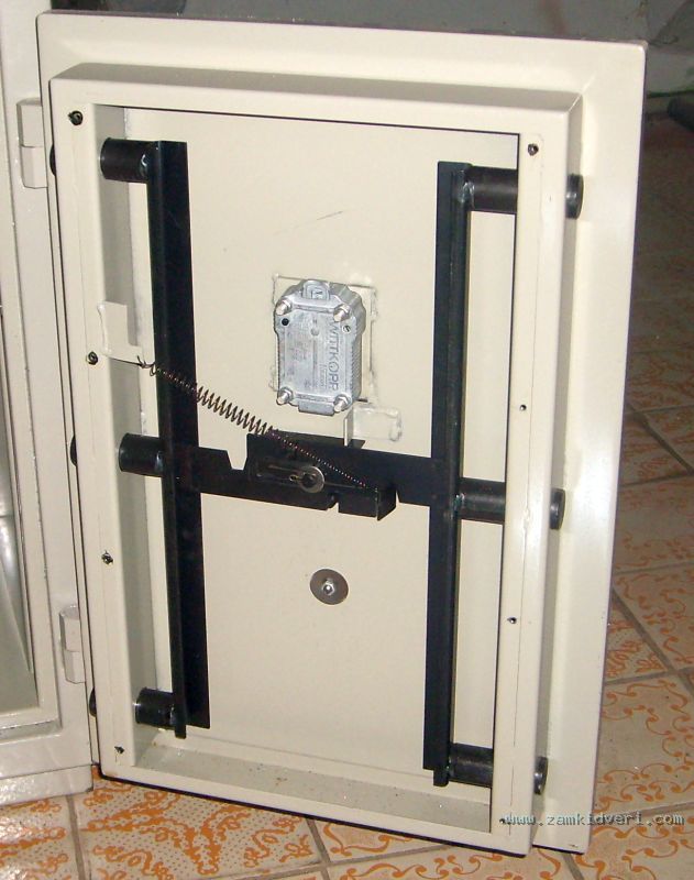

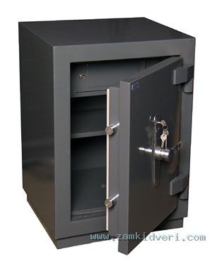

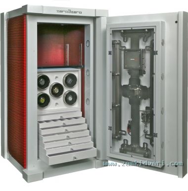

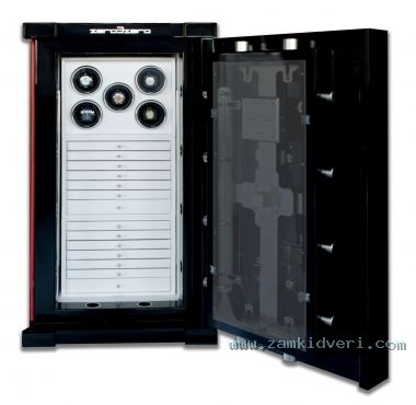

    Есть еще один вопрос почему на большинстве сейфов дверь имеет меньшую толщину защитного слоя, чем боковые стенки? Ее ведь можно прорезать также как и боговую стенку, а при меньшей ее толщине даже если ригели заблокирутся, то проникнуть внуть будет проще. Просто руку засунуть например.
  13. #93
    Да, в двери частенько тоньше всё, это обуславливается в первую очередь необходимостью запирания и отпирания, + расположение ригелей системы запирания , замки... тут вопрос в конструкции, согласен, в большинстве сейфов подобная особенность есть такие сейфы, например, по фамилии "Коннандойл" , у них дверь толще стенок и дна, + система запирания аналогичная затвору от винтовки с продольно-скользящим затвором, сейфы оснащены часовыми замками. Не хотелось бы получить заказ взломать этот сейф, тут поможет только бензорез (на самом деле откроется всё, вопрос в мотивации и достаточного количества времени
    вот http://www.zamkidveri.com/forum/32/thread31221.html сейф, о котором писалось
    есть и попроще , где действительно толщина стенок несколько меньше двери к4 м.jpgi657_1_large.jpgscb-2112-nikel.jpgi603_1_large.jpgK2.jpgpk-10t.jpg
    но не всегда
