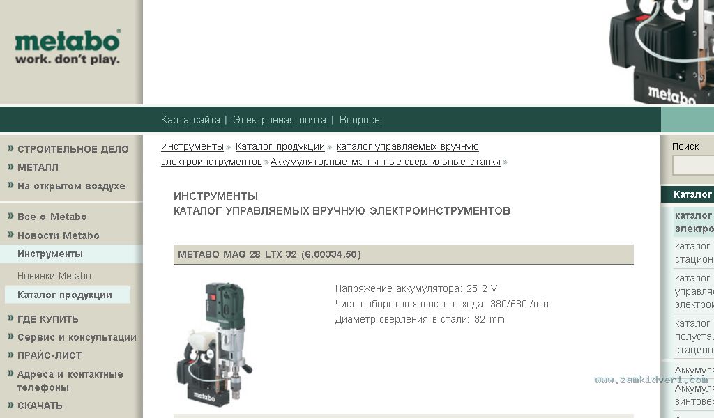

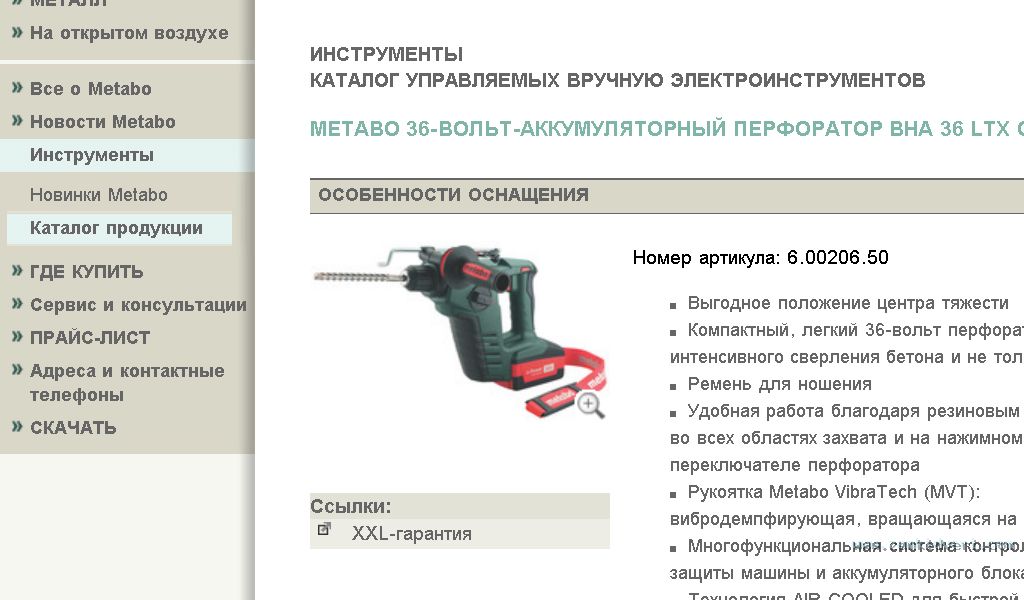

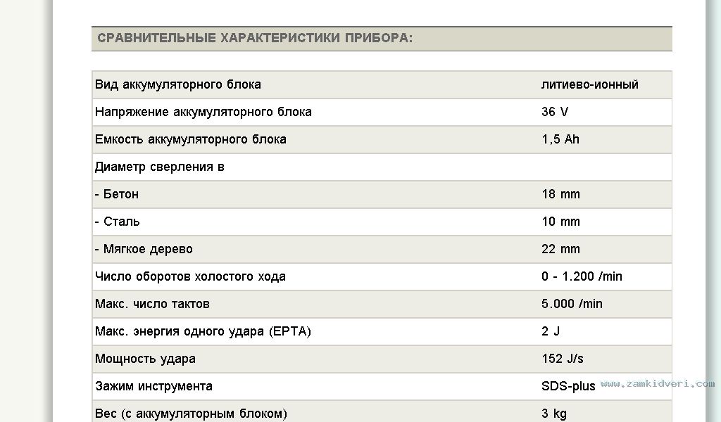

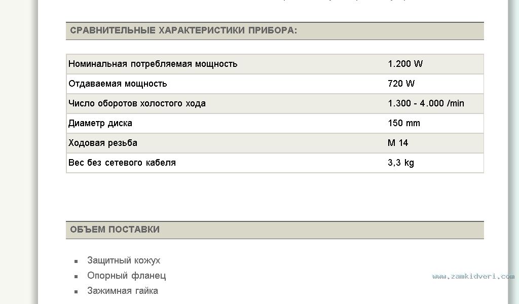

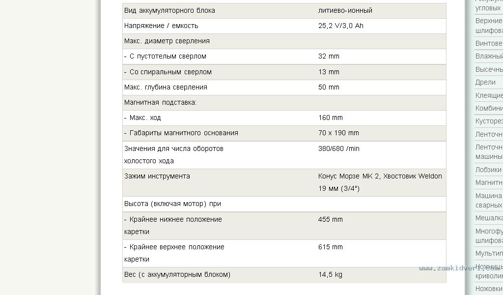

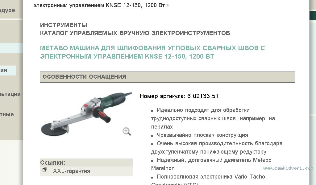

    Посмотрел новинки одного из любимых производителей, кое чего насмотрел
    погибель это для сейфов, особенно от портативной сверлильной установки на магнитной подушке ( 50 мм в глубину позволяет много дел начудить

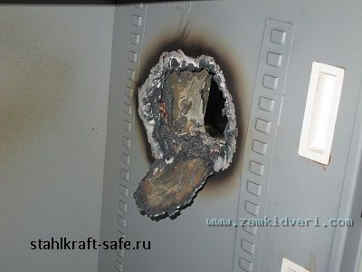

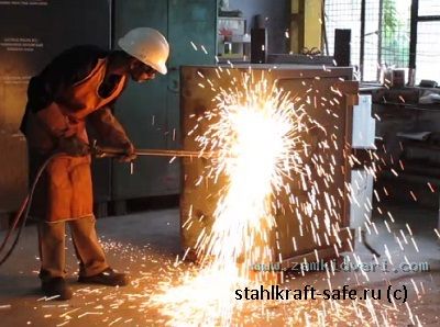

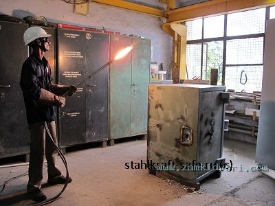

    Интересно, а что это за резак такой, дающий искры? Не похоже на газорезку из автосервиса.
  7. #67
    кислород в больших количествах подается

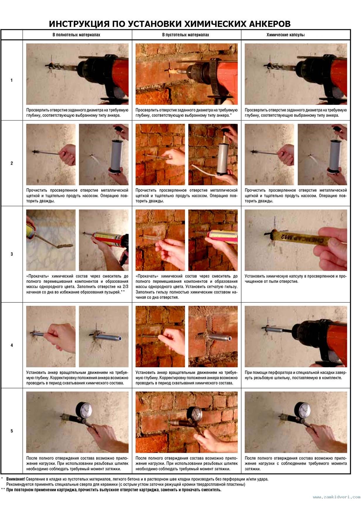

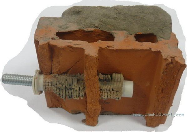

    у меня вопрос есть сугубо практический: в панельном доме перекрытия 8-10 см. толщиной, к томуже говорят с полостями, как закрепить сейф?
    к стене его прикрепить нельзя: нет отверстия.

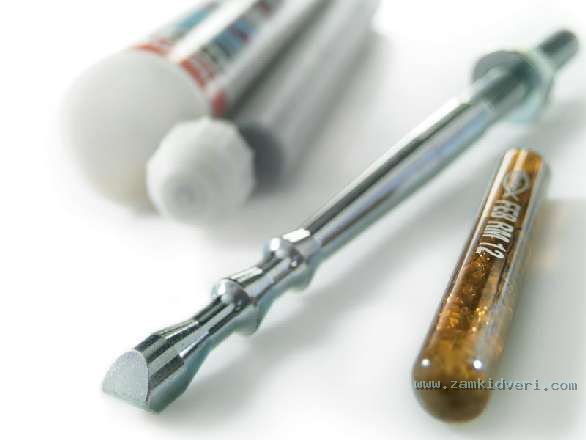

    В Трезоре говорят химический анкер надо. Это что такое и насколько надежно?
  13. #73
    0968046011.jpgkirpishximi_enl.jpghimtex_instruction.jpgХилти производит такие анкера, применяется для крепежа особо ответственных конструкций, из плюсов - сам не ослабнет (крепче бетона). Вещь! правда стоимость в розницу кусается. Не стану рекламировать, но эта "фирма" делать такие вещи имеет. для крепежа сейфа надо штуки 4
