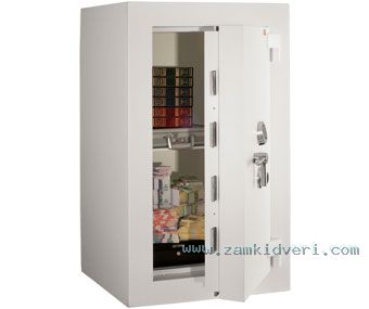

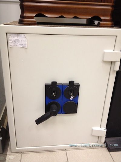

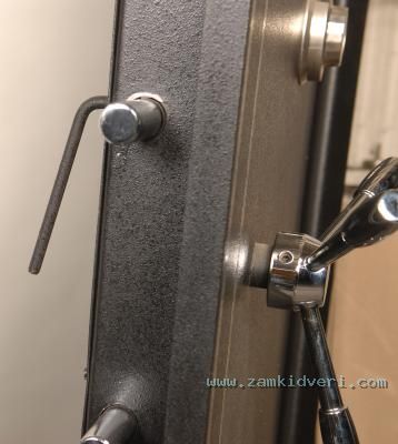

    Еще мне предложили со скидкой сейф Орион (примерно чуть меньше 100 тыс) с двумя замками Cawi, но у него только второй класс взломостойкости, правда VDS
    Зато он имеет очень большие толстые ригели, внушающие доверие
    Но что там с парочкой Cawi? Легкая ли они задача для опытного профи?

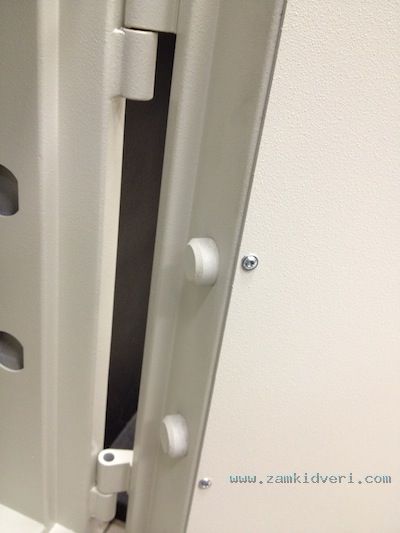

    Для понимания, о чем речь - его фото:
    Заранее благодарен за все ответы
    если серьёзно, то такое решение однозначно не может гарантировать требуемый уровень безопасности
    skdsw
    Спасибо,
    но не могли бы Вы объяснить, что именно Вам кажется хлипким, так как у Валберга похожее решение, только эти противосъемники еще более хлипкие и короткие на вид

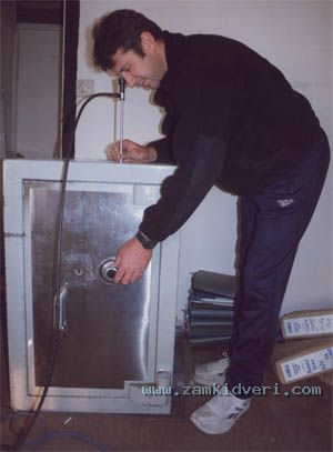

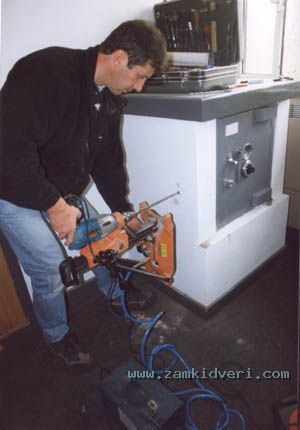

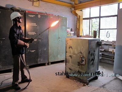

    Вот по поводу сейфов и их взлома, можно представить,. на что способны правильные сейфыmar-ben-insafe.jpg0016.jpgmartin-peeking.jpgmartin-drilling.jpgBRJ_9038m.jpgBRJ_5760_2_inch_jigsaw-sm.jpg0017.jpg и что им приходится выносить
    http://www.zamkidveri.com/forum/album.php?albumid=73
    времени у парней будет побольше

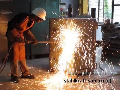

    Приходилось резать отверстия в стенках и по 50 и 100 мм, если говорить о фибробетоне и подобных материалах, то тут много зависит от армирования , наличия фибры, коллеги наталкивались на пакеты с кевларом , что затрудняло именно высверливание лимбовых и ключевых (со сторон и сверху) ....
    На самом деле много времени отнимает именно стенка потолще , изготовленная из композитов и т.д . разнородных материалов.... В сейфе важна дифференцированная защита, стенки и верх, дно — от разрезания тяжелыми отрезанными машинами, бензорезами, дверку —защита от высверливания, от высокотемпературного инструмента, +защита ригелей по контуру двери от забиван и срезания автогеноми т.к. В данном месте могут смело резать без ущерба для содержимого... тут надо защитить дверку......

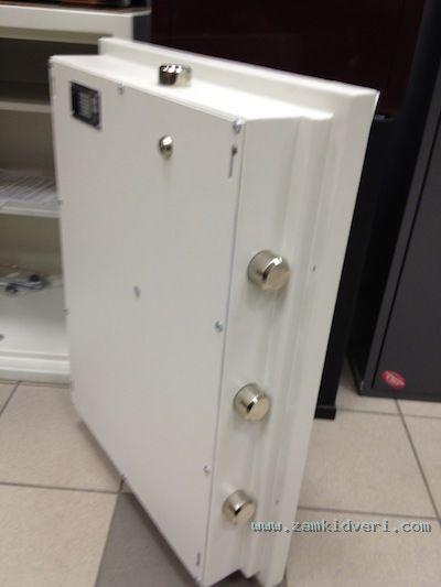

    В моем бюджете советуют:
    Буду завтра смотреть, мелковат, но будем тесниться
  12. #12

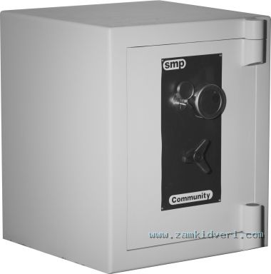

    SMP скорее всего в бюджет и думал что войдёт, один ключевой замок, один лимбовый и будет счастье

    Stahlkraft - один Лагард электронный
    SMP - как на картинке - один ключевой, второй электронный

    SMP
    ну не люблю я сплошную электронику ( не потому, что некоторые сложности возникают, а просто за отказоустойчивость)
  17. #17
    skdsw
    Так SMP тоже один электронный имеет, выходит отказоустойчивость такая же?

    по поводу SMP, то тут проще , можно закрывать в основном на ключевой, по элмех замкам, надо смотреть на производителя, только не китай, главное не забыть, где расположены клеммы аварийной подачи питания в случае разряда батарей.
    указанный SMP хорош в плане защиты от силовых методов отжима
  19. #19
    тот Валберг
    по сути можно увидеть то, за что я не люблю продукцию по фамилии Валберг.....
    слабость в малой толщине металла и малом количестве точек сварки, всё это не способно полноценно защитить от от отжима, методом забивания ригелей....

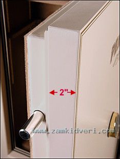

    Если посмотреть правде в лицо, продукция подобного уровня безопасности должна иметь либо толстостенные металлические стенки - от 30-50 мм толщины или фибробетон от 120-170 мм. Трезво понимаем, что в Китае черезвычайно дорого стоит металл, сейф приемлимой вместимости будет весить близко к тонне и более, бетонное решение будет тяжелее раза в 3-4 больше, ясно, что с логистикой сложно, везти продукцию из Поднебесной накладно......
    Решает в итоге потребитель
    скажу, что нечто подобное можно местами увидеть и не местах реальных преступлений, только злодеи действуют более эффективно
