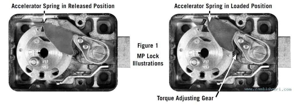

    Некоторые подробности, которые должны увеличить время определения кода, прыгающий баланс, интересное решение, которое при неверном наборе кода реализует подпрыгивание баланса над дисками.
    drosibas-sledzenes-mehaniskas-kombinaciju-sledzenes-lagard-1947.jpg6630090_enlu3_enl.jpg
