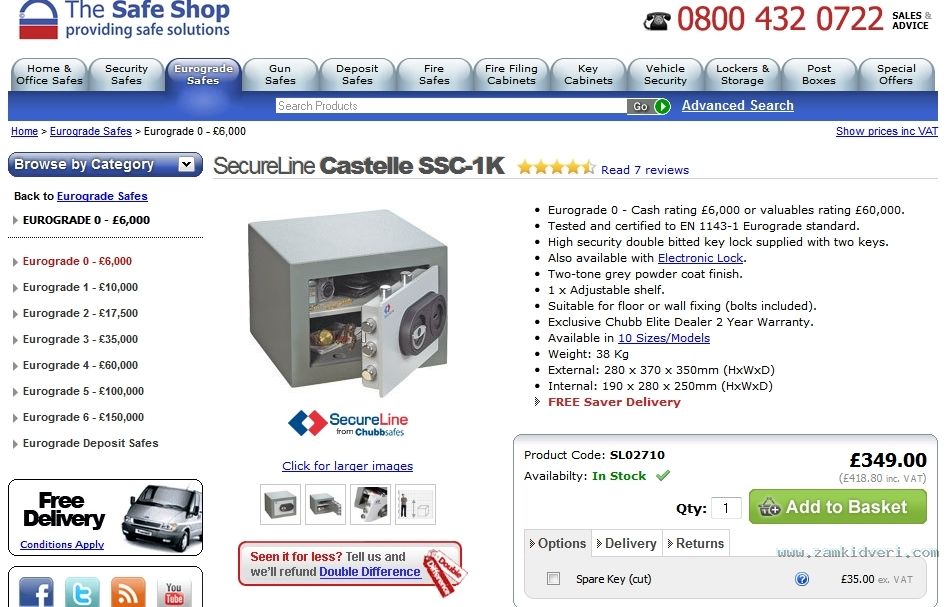

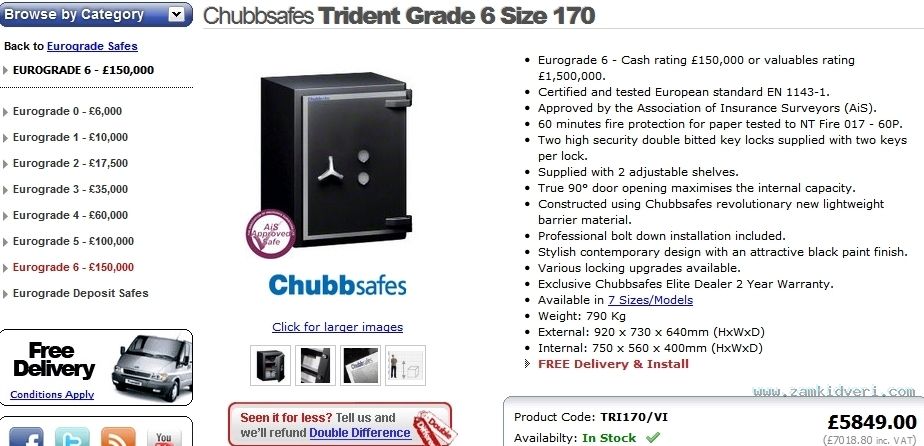

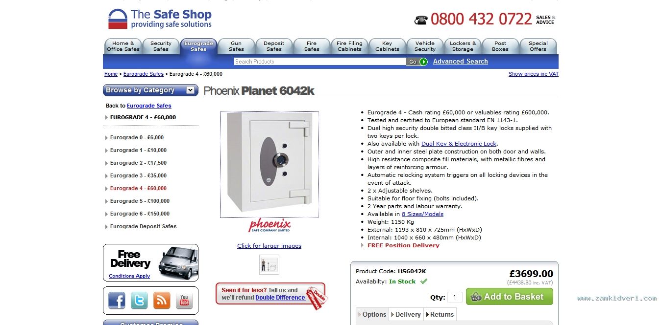

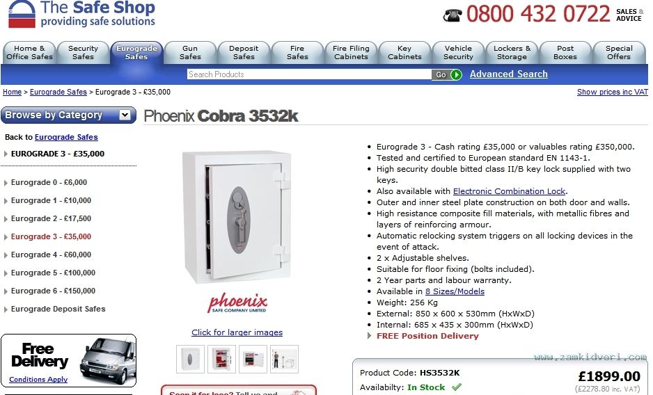

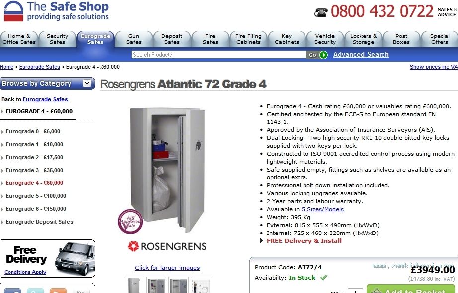

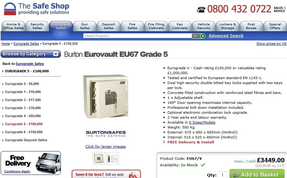

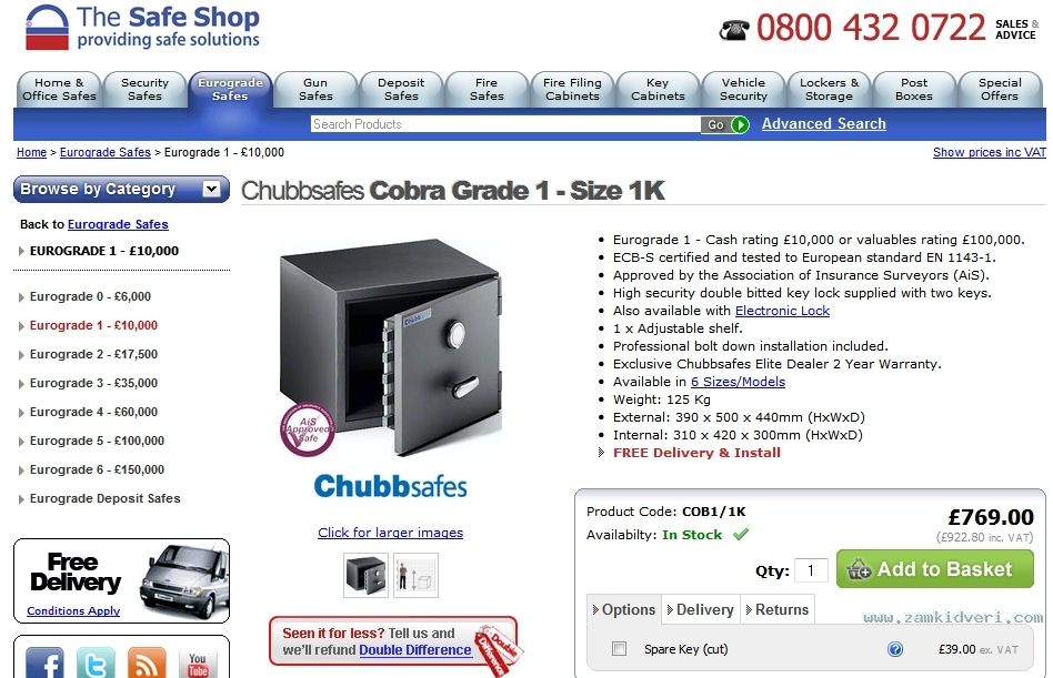

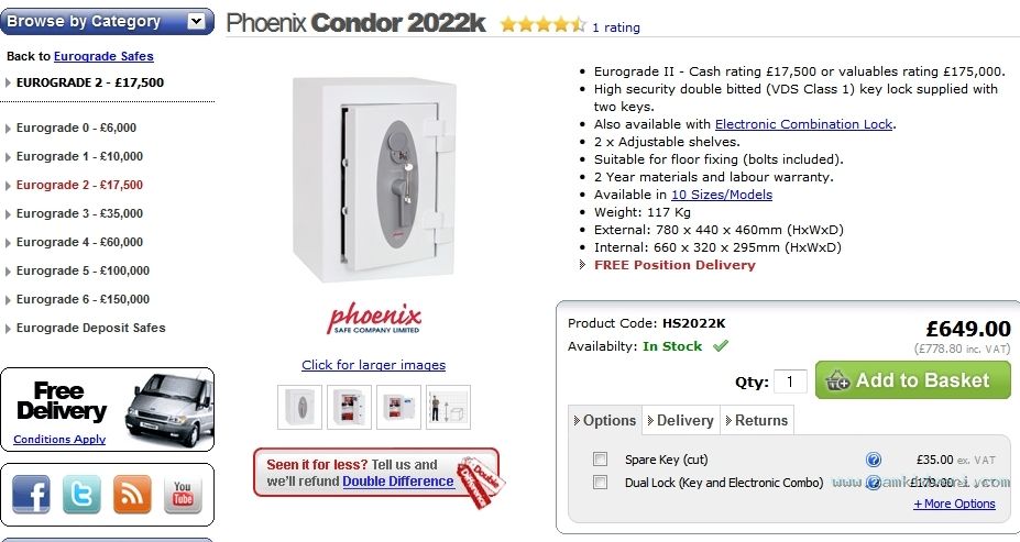

    цены на сертифицированные сейфы в Великобритании:
    http://www.thesafeshop.co.uk
    слева на картинке цена наличности, которую страховые фирмы гарантируют от кражи
    интересно, в сейфе 6 класса ценой от 3000 фунтов (более 200 тыс.руб) пригоден для хранения сумм до 150 000 фунтов...
    сейф нулевого класса ценой от 20 000 руб можно использовать для хранения сумм порядка 6000 фунтов, - 150 000 рублей..FireShot Screen Capture #124 - 'Chubbsafes Cobra Grade 1 Size 1K I High Security Eurograde 1 Key.jpgFireShot Screen Capture #130 - 'Rosengrens Atlantic 72 Grade 4 Safe - High Security Eurograde 4 .jpgFireShot Screen Capture #126 - 'Phoenix Condor 2022k Security Safe I High security Eurograde 2 k.jpg12321.jpgFireShot Screen Capture #131 - 'Phoenix Safe Planet 6042k - Eurograde 4 EN-1143-1 Rated and Test.jpgFireShot Screen Capture #129 - 'Phoenix Safe Cobra 3532k - Eurograde 3 EN-1143-1 Rated and Teste.jpgFireShot Screen Capture #128 - 'Burton Safes - Eurovault EU67 Grade 5 - High Security Eurograde .jpgFireShot Screen Capture #127 - 'Chubbsafes Trident Grade 6 Size 170 High Security Safe _ Chubbsa.jpgFireShot Screen Capture #125 - 'SecureLine Castelle SSC-1K Eurograde 0 Safe I Key Lock Eurograde.jpg

    skdsw
    Противосъемных пластин что то не вижу на Розенгренце на правой части двери, не страшно это?
    Мне сказали, что это Миллиум перелицованный, а Миллиум 2 - ого класса
  5. #25
    у Розенгренца довольно специфичная конструкция,там и система запирания и замки свои
  6. #26
    по поводу промежуточных фото при тестировании, то можно сказать,что это воля авторов тестирования ,выкладывать те или иные фото...фото настоящие, похожие сейфы себя иак и ведут.
  7. #27
    skdsw
    Согласен, но пары промежуточных, если кто из авторов того сайта читает, не помешало бы, а то немного похоже на рекламу средств для похудания - сегодня толстуха, а на след фото - модель
    С моделью Розенгренца повезло, оказался вот такой, самый взломостойкий в линейке, классы бывают только 4-6
    Класс опять таки пока не известен, но не ниже 4 - ого
    Как считаете - можно на чашу весов с SMP 4 - ого поставить?

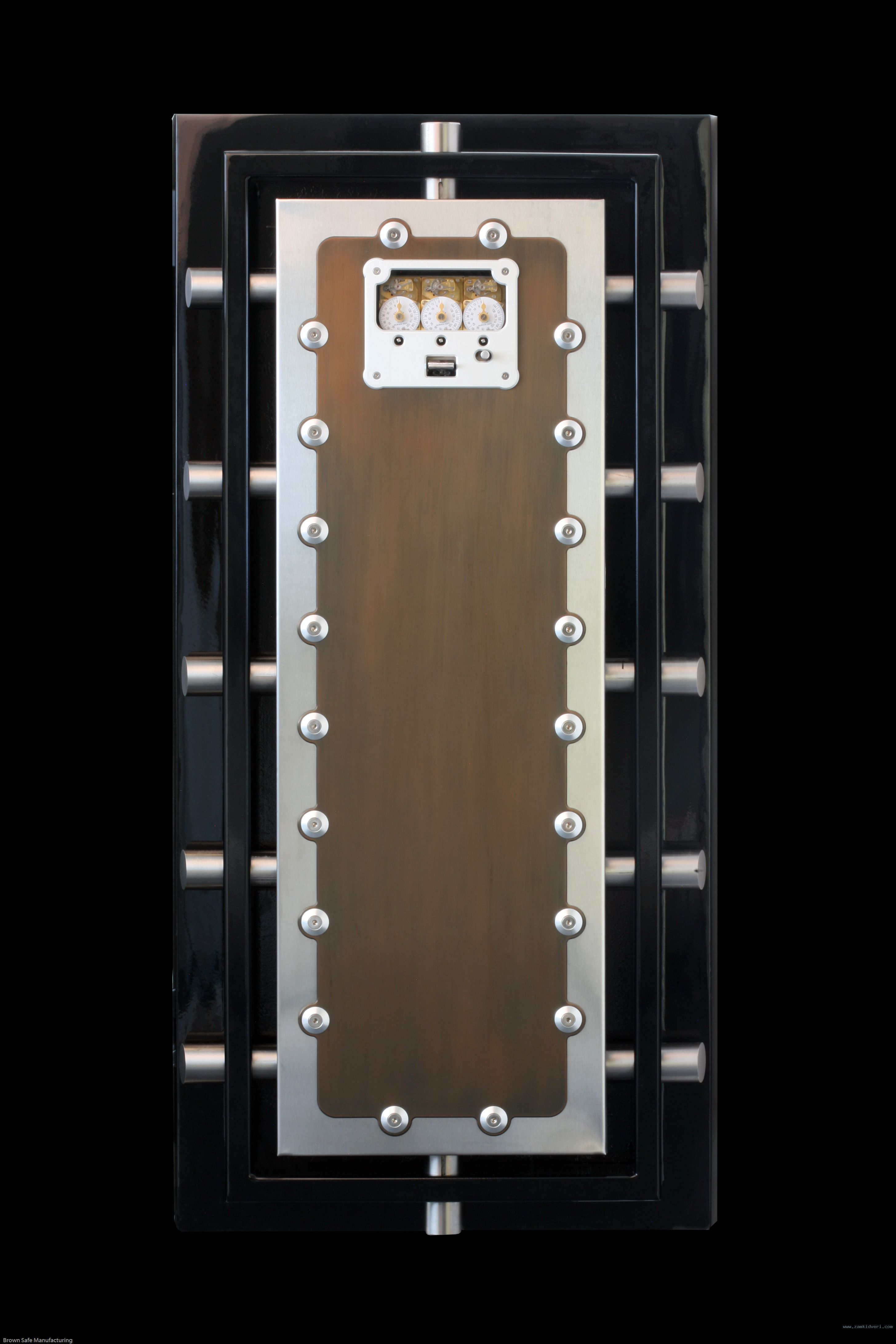

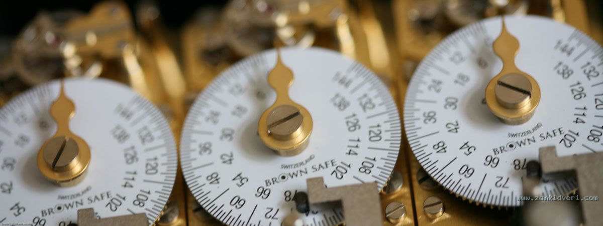

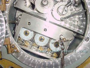

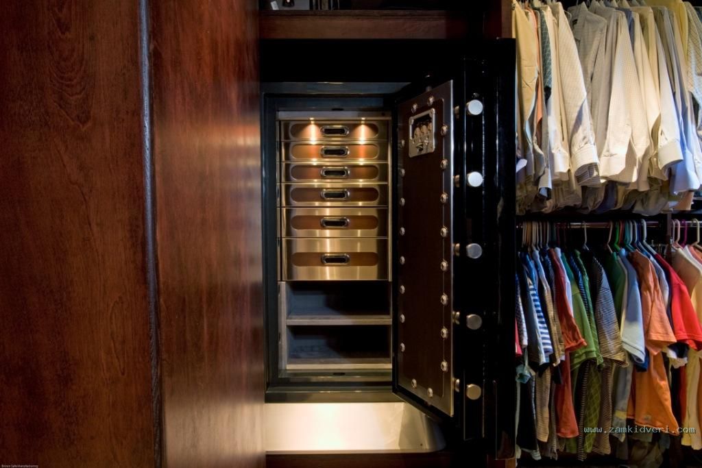

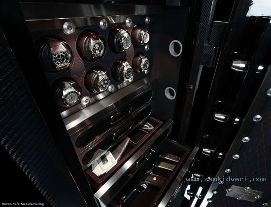

    временные замки (вроде их выпускает фирма Лебиг), их параметры можно уточнить позвонив в Петерключ. Есть один нюанс использования данного рода замков, это то, что даже владелец не сможет открыть сейф в то время на которое замок запрограммирован на закрытый режим, сейф можно открыть только в запрограммированный интервал времени. В этом и сила этих замков, самые первые замки были механические, вроде лет 10 назад стали выпускать с электронной составляющей на батареях, давно давно такого рода информация была на сколько помню.
    а временные замки к примеру выглядят вот так
    Вложение 25894Вложение 25902BrownSafe_Chronos_Timelock01-med.jpgВложение 25900BrownSafe_Chronos_STO_Door01-lg.jpgcannonballsafe7.jpgBrownSafe_Chronos_Carbon03-49003.jpgВложение 25896BrownSafe_Chronos_STO_Timelock03-Thm.jpgspace_saver_timelock.jpgBrownSafe_Chronos_STO_with_Jewelry04-lg.jpgBrownSafe_Chronos_STO_behind_secret_panel-lg.jpg
