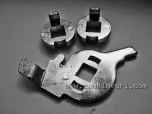

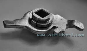

    такого рода кулачки более работоспособны по сравнению с силуминовыми
