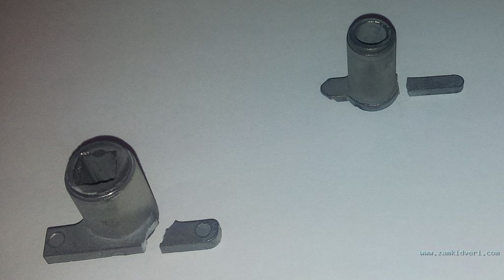

    Добрый день. Столкнулся с такой-же проблемой. Врезной замок "Эльбор Гранит" работал с 2005 года. В 2008 году перестала закрываться "ночник", а сегодня не смогли открыть дверь. Повезло что я оказался внутри, а жена снаружи (если бы наоборот, то металлические двери 5мм пришлось бы резать). Путем демонтажа замка изнутри и вскрытия было установлена причина:
    Можно ли приобрести отдельно данные запчасти? Если нет, то какой подобный замок посоветуете на замену?
  15. #75
    лучше всего выбросить данное запорное приспособление, это как русская рулетка.
    если хочется оставить замок , то желательно помнить, что указанные запчасти - одна из болезненных мест данных замков, проблема в материале и технологии изготовления (силумин), из которого они делаются ... мой совет, если хотите продолжать пользоваться данным замком и дабы избежать указанной ситуации - заказать у слесарей идентичные запчасти из стали, тогда точно замок переживёт саму дверь
    оптимальнее поставить ночную задвижку отдельно

    1,800
    Детали замков не унифицированы. Вам необходимо обращаться на фирму производителя замка.
    Или замок заменить, но уже писали, к сожалению в те же установочные размеры Вы вряд ли подберете нормальный замок.

    Относительно волшебных "голограмм", наверное это не будет утешением владельцам замка в такой ситуации, необходимо МЕНЯТЬ ТЕХНОЛОГИЮ ИЗГОТОВЛЕНИЯ УЯЗВИМЫХ ДЕТАЛЕЙ

    То же самое. Сломался кулачок привода. Сколько примерно стоит новый замок Эльбор ? (кулачков отдельно я так понял не бывает?)
  19. #79
    по цене можно выточить кулачёк привода, кулачки у Эльбор а - слабое место, покупка такого же замка - значит попасть на деньги ещё раз по замене .. это вечная покупка, проще замки более качественные поставить
  20. #80
    силуминовые детали - вечная проблема
