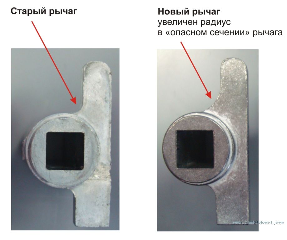

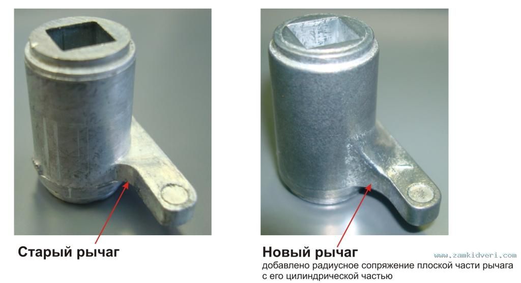

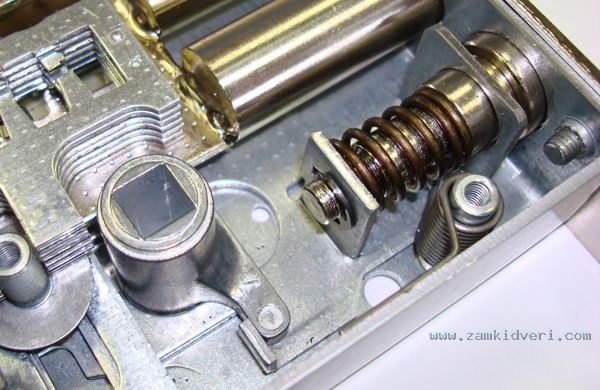

    Тут вот еще фотки прислали по модификации кулачка защелки.
    Изображения
    • Тип файла: jpg 1.jpg‎ (266.4 Кб, Показов: 546)
    • Тип файла: jpg 1+.jpg‎ (47.7 Кб, Показов: 538)
    • Тип файла: jpg 2+.jpg‎ (277.1 Кб, Показов: 576)
    С уважением, Пётр

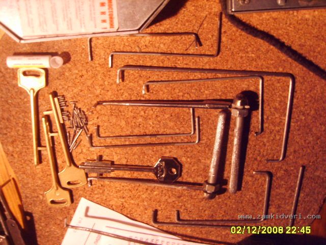

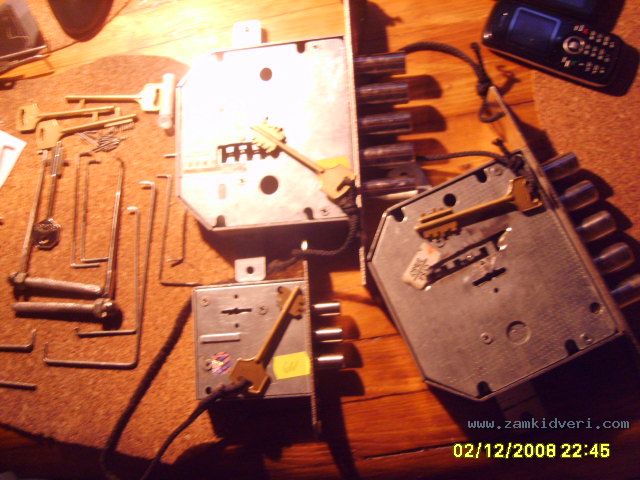

  8. #48
    вообще то по поводу Эльбор а.. пока они не устранили недостатки, которые описывал в том посте.. ведь пришлют вместо 3-х замков 6 с точно такими проблемами.. их уж точно можно будет как раз в кабинку со скошенной крышей ставить..
    согласен, надо делать нормальные ложные пазы, ну и пружины вернуть прежние, трапецию в кодовом лабиринте делать меньше, в замке Кремень вообще дело глухо.. там стойка закруглённая... млин..куда люди смотрят.. .. короче, если пришлют ещё 6 замков вместо тех 3-х, что у меня есть . пошлю им эти 6, чтоб 12 прислали.. и так до тех пор, пока не исправят недостатки..
    честно говоря и от Рубина не в восторге..
    а если локспикерам честным помочь хотят, то пусть пришлют парочку Эльбор Сапфир.. 12 -ти сувальдных..., сам то его попробовал его на зуб, правда, времни маловато было.. 12 сувальд реально не спасают ситуацию если такая выраженная трапеция и фиктивные ложные пазы , да и пружины слабые..
    сам то проверял эти замочки и на крючки, на наборный ключ.. и на ещё тот инструментик, что в ЛОКСПИКЕРЕ предлагал..
    конечно, сам то немного крышку у двух замков чтоб видео и фото нужное снять подрезал.., но это не принципиально для взломостойкости..
    Изображения

  10. #50
    у когда по чистому замок 10..15 минут лениво отмычка ми, чтоб замок не попортить .. болванкой по нулевому секрету и с зубцом приводным.. и крючком.. это несерьёзно.. а таких замков почти на каждой двери..
    хотя б минут 30-40.. это б посерьёзнее..а так заявленный 4-й класс ... в теме , что заводил.. это откуда получен.. научная фантастика..
    с точки зрения взломщика распространение таких изделий почти на каждой двери это отлично.. тихо и быстро..
    только вот владельцу как..
    это и понятно

  15. #55
    Старожил
    559
    Фото в тему, это кулачок замка ATRA, сделан похоже из бронзы или латуни, судя по массе и цвету металла. Делать такие детали из алюминиевых сплавов не стоит, ИМХО. Долго служить такие детали не могут, так как материал намного мягче, да и литьё постоянно с раковинами .
    Последний раз редактировалось А_Винников; 21.04.2009 в 18:47.
  16. #56
    Администратор
    5,449
    У Эльбор а кулачок из ЦАМ.
    Но после изменения конструкции, думаю, что ломаться будет значительно значительно реже.
    С уважением, Пётр

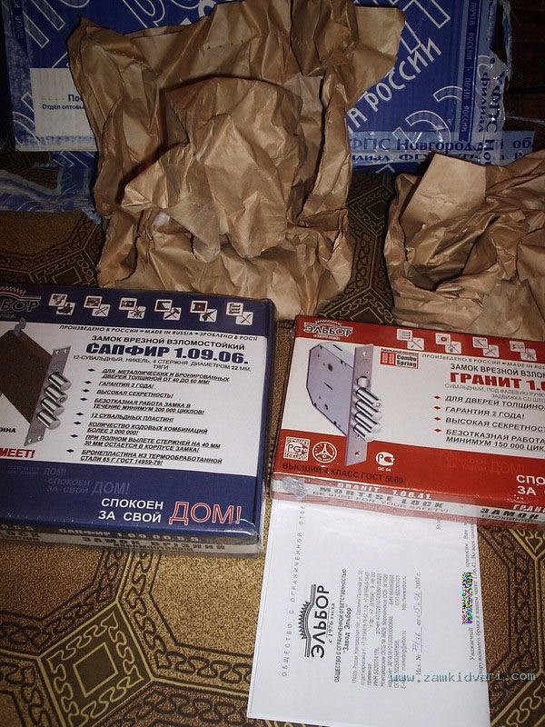

    Сегодня забрал на почте посылку с Эльбор а. Извещение получил вчера. Хорошее настроение держалось целый день. Сегодня пошёл за посылкой и был очень обрадован и удивлён. Удивлён был размером и весом посылки. Складывалось впечатление, что на Эльбор е перепутали меня с дилером и отправили добрый десяток Гранитов: вес посылки составил 5.6 кг.
    Было достаточно интересно тащить такую большую коробку домой и я был обрадован даже не столько самому замку, который должен был быть в этой коробке, сколько самому факту заботы о себе, как о конечном клиенте. При этом вдобавок испытал давно забытое чувство: «А что же там в коробке?»
    Выражаю свою благодарность Петру, как человеку, который "пробил" мне замену замка, ну и конечно же работникам завода Эльбор за заботу о клиенте и о своей репутации.
    Вдобавок к Граниту мне также прислали Сапфир 1.09.06, который, собственно говоря, и явился тем самым "избыточным весом" посылки. Сапфир понравился. Если получится, то поменяю Гранит 1.06.02, стоящий в своей первой металлической двери, на подаренный Сапфир.
    Прислали достаточно оперативно – на фотографиях видно все отметки почты. Добавлю, что забирал я замок с почты по повторному извещению с местной почты, – первое извещение почему-то не дошло. В целом от даты письма до повторного извещения прошёл ровно месяц, что для почты Россия-Украина вполне нормально.
    Не обошлось и без курьёза: в конечном итоге мне вместо 1.06.40 прислали 1.06.41 (т.е. ту модель, о которой я писал в своём первом сообщении, хотя внизу сообщения и была написана правильная модель), ну для меня это не столь принципиально – завтра разберу замок и поменяю «кулачки» (рычаги).
    Но даже этот курьёз не испортил впечатление. В целом я доволен. Фотографии посылки, замков и письма прилагаются. На днях отпишусь, как прошла установка
    Вдобавок, но не флейма ради: я не хочу особо теоретизировать, как поступил бы типичный покупатель, не ходящий по форумам, если бы он попал в ситуацию, аналогичную моей и какие были бы его действия, стал бы ли он искать возможность по гарантии поменять замок или нет. Скорей всего, он бы пошёл и купил другой, такой же, как собирался сделать я. Но конкретно в моём случае, благодаря дополнительной возможности менеджмента завода (и естественно форуму), я сэкономил чуть-чуть денег и действительно получил удовольствие от обращения по гарантийному случаю.
    Да, возможно, далее сказанное прозвучит как реклама, но если я буду покупать куда-то замок, то с большей долей вероятности, это будет именно замок фирмы Эльбор . Всё-таки ответственного производителя, который действительно заботится о клиентах, нужно поддерживать. ИМХО.
    Изображения
