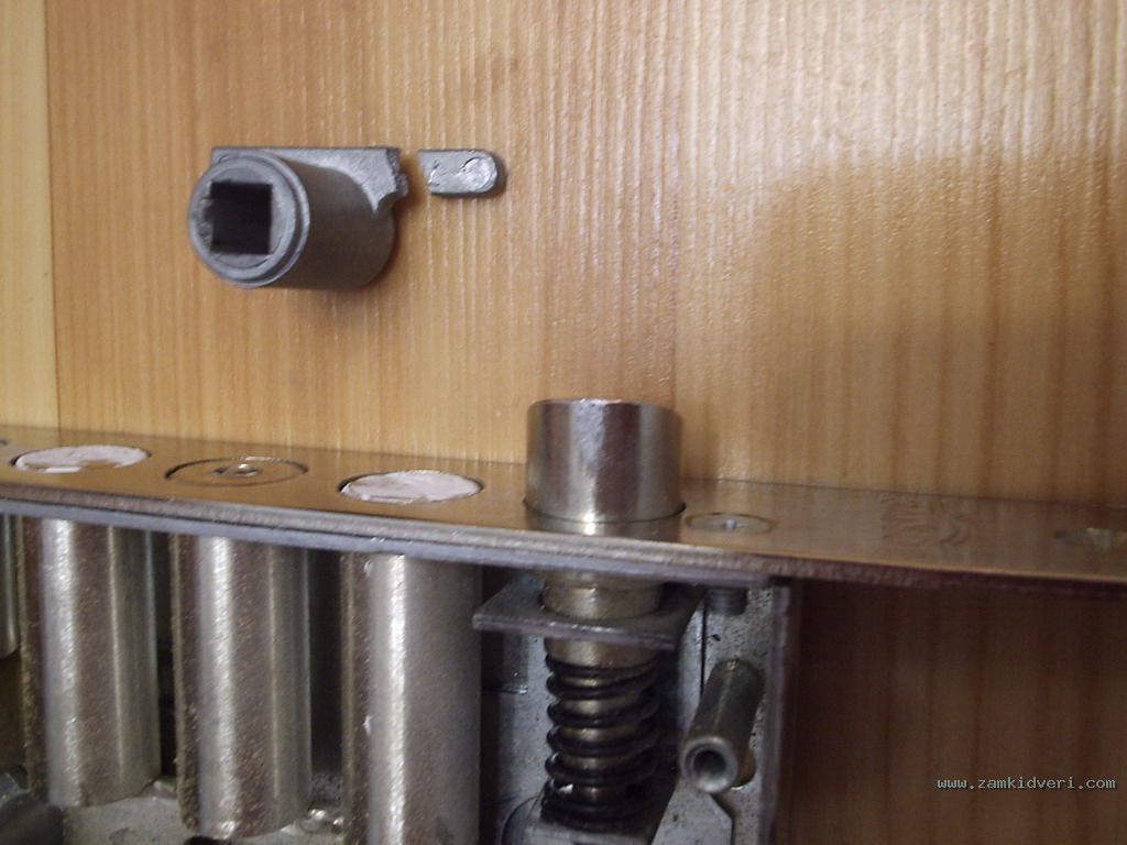

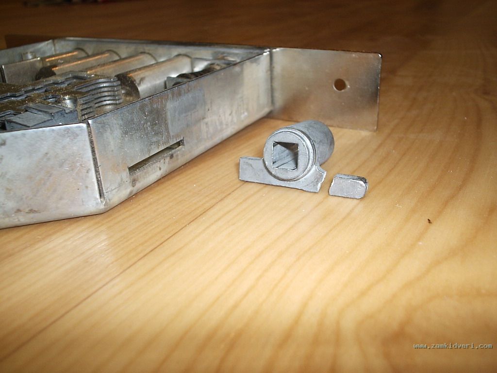

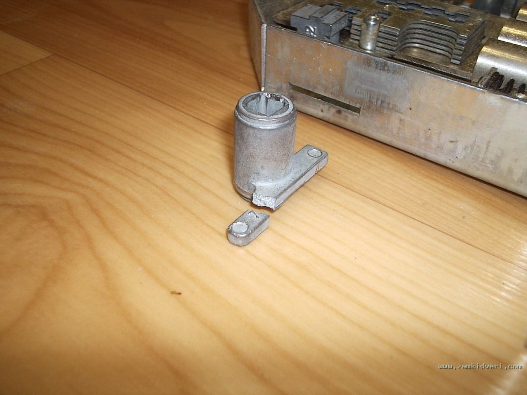

    Цитата Сообщение от mixer
    И тут мне пришла идея всё-таки попробовать.. вставил рейку, приложил к ней газовый ключ.. начал легонько дёргать и.. о чудо!
    Супер! Иногда грубая сила творит чудеса...
    В общем Эльбор овцы молодцы, что оставили второй кулачёк про запас,
    Если бы второй выступ сделали зеркально первому, вообще бы проблем не было
    Главное в нашем деле - точный диагноз!

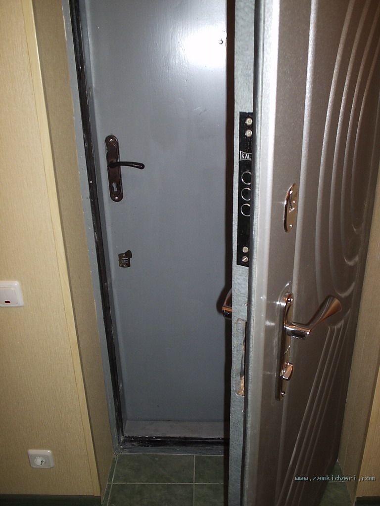

    Спасибо за сотрудничество.
    Фотки пришли спасибо..а кто ж тебе такие двери делал?
    Скока стоят..что там еще за замки плохо видно..
    Завтра, отошлем на Эльбор претензию, и попросим сменить замок, и прислать кулачки запасные..
    Там вообще люди вменяемые помогут...
    А ты скинь админу номер для связи с Эльбор ом...
    С уважением к читающим
    Клуб Любителей

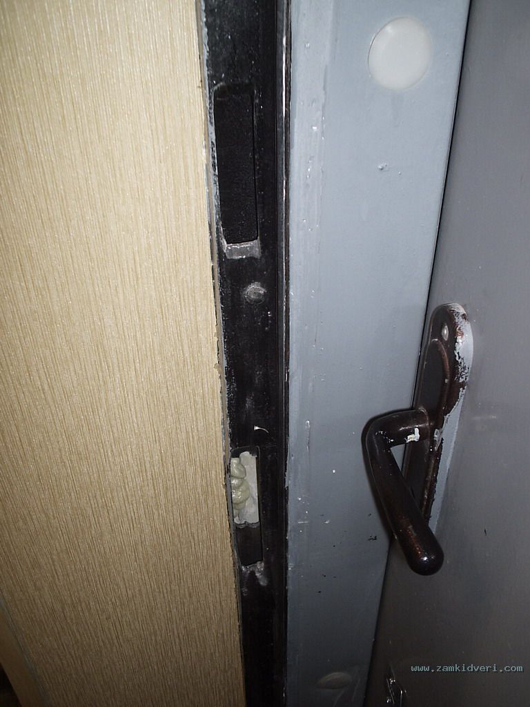

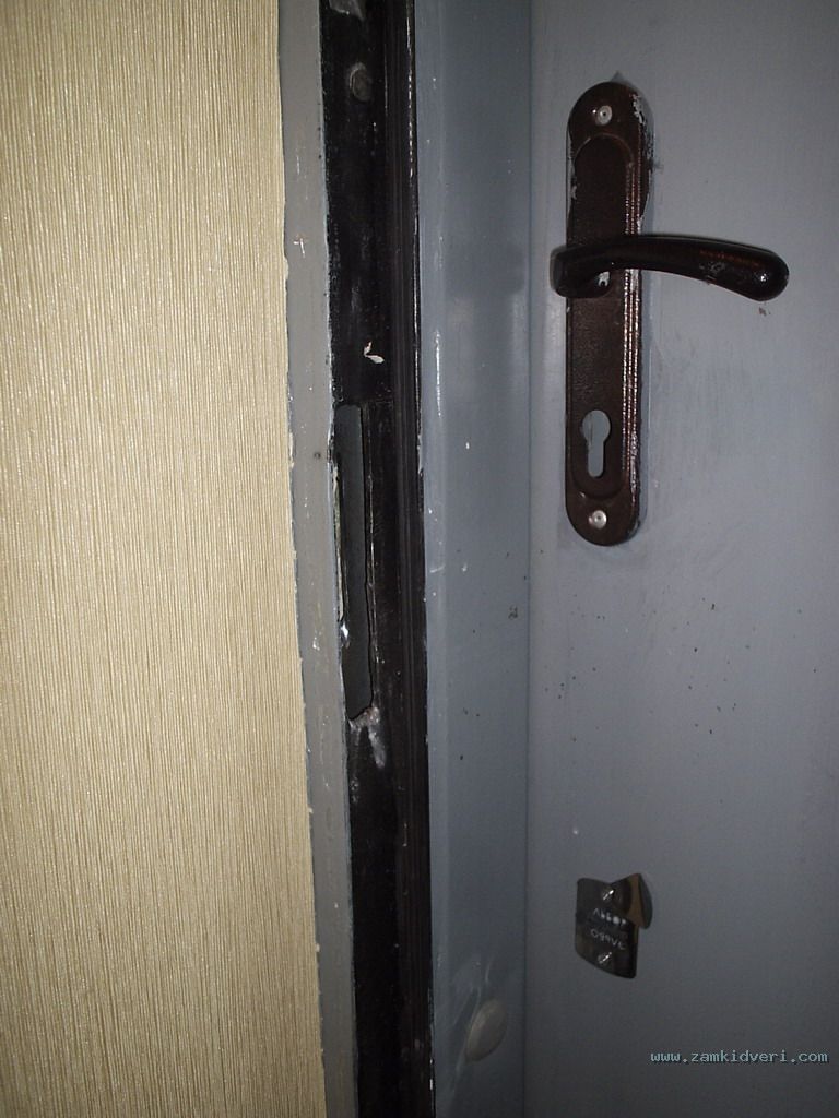

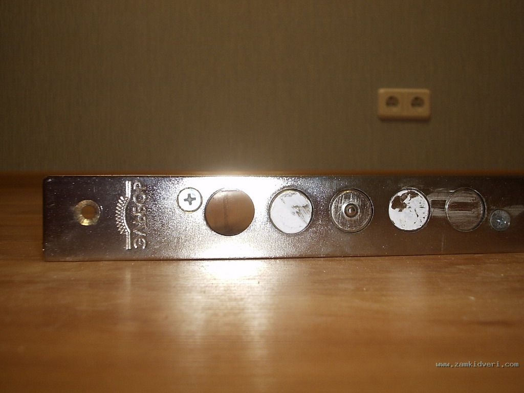

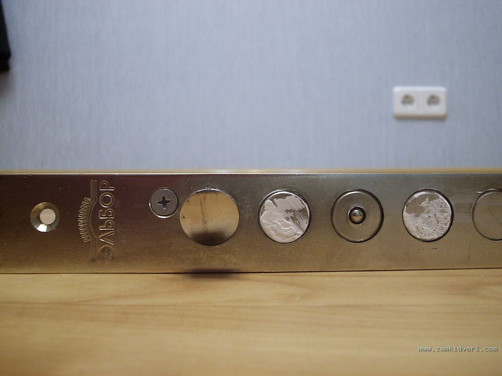

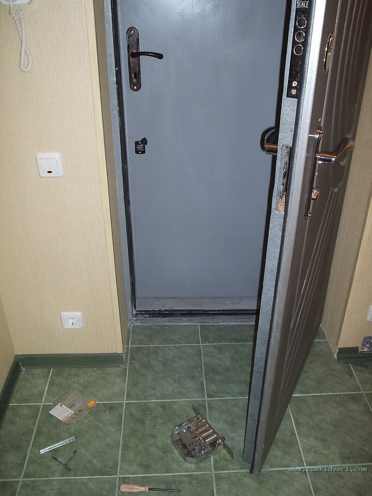

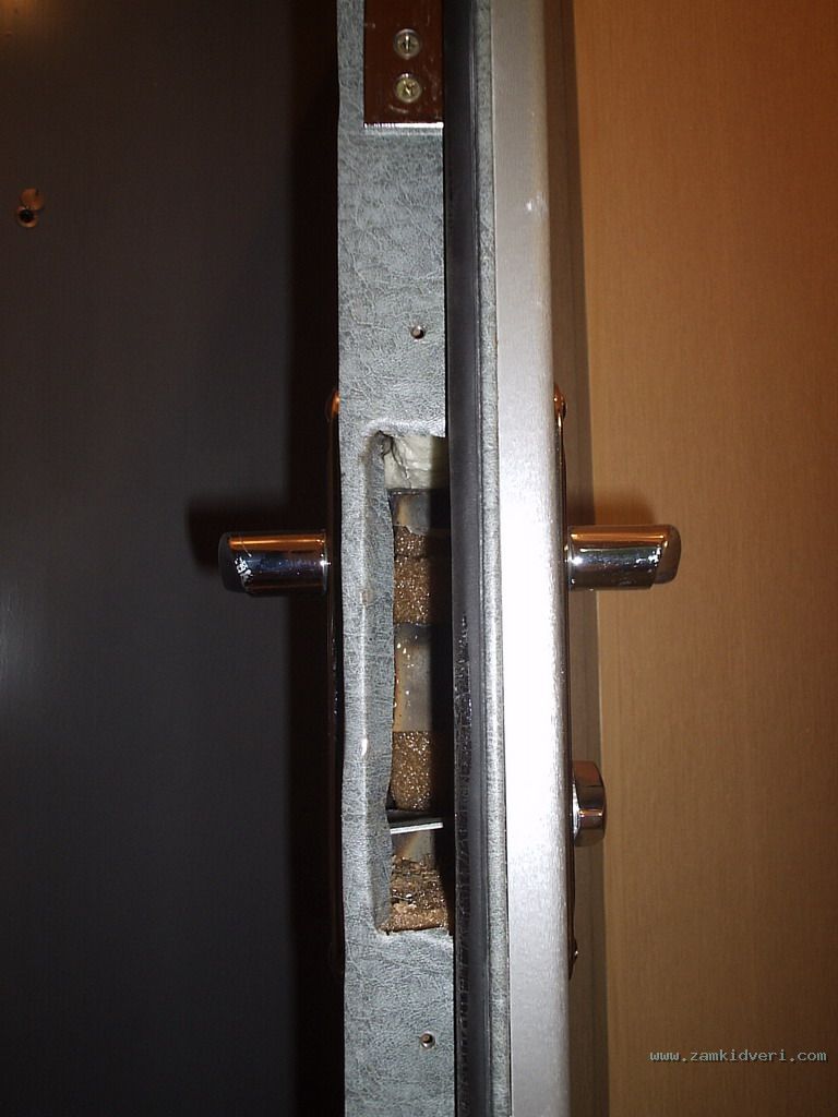

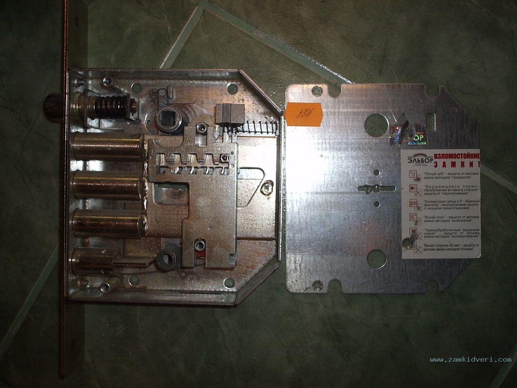

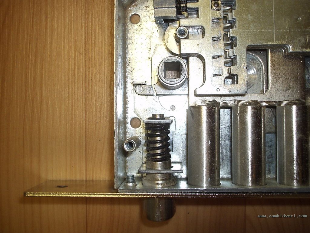

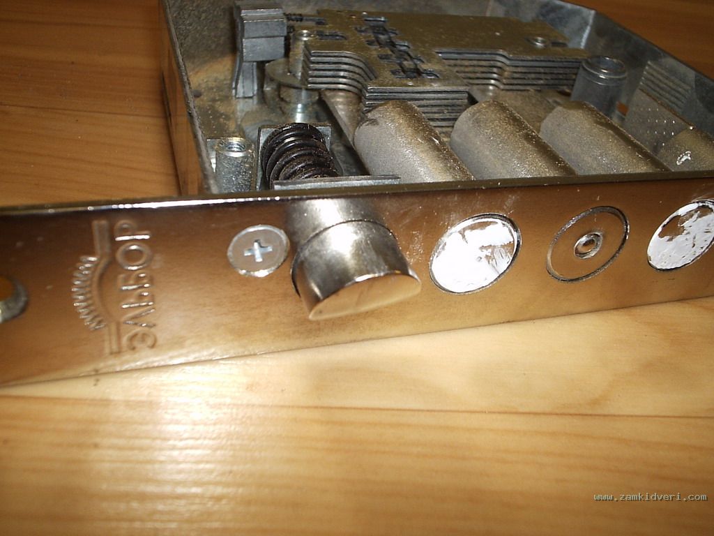

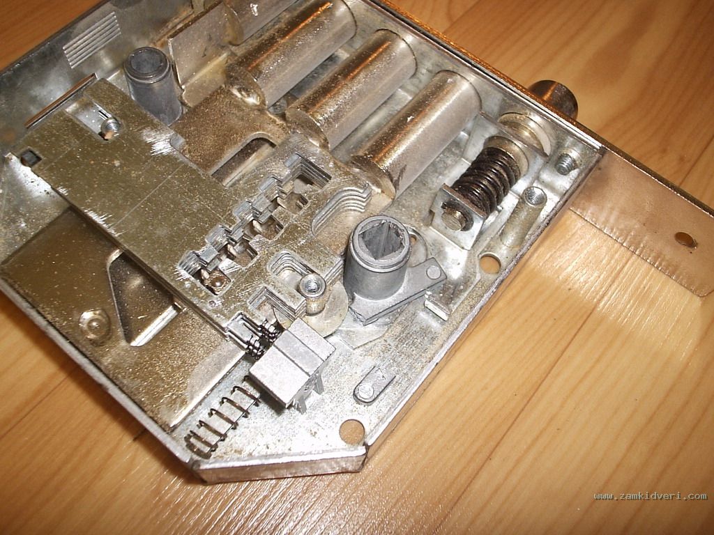

    Фотографии, присланные автором темы.
    Изображения
    С уважением, Пётр

    Фотографии, выложенные , действительно мои, подтверждаю.

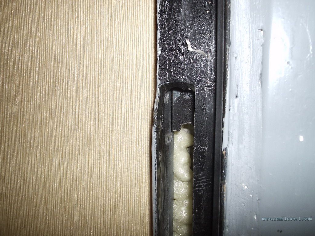

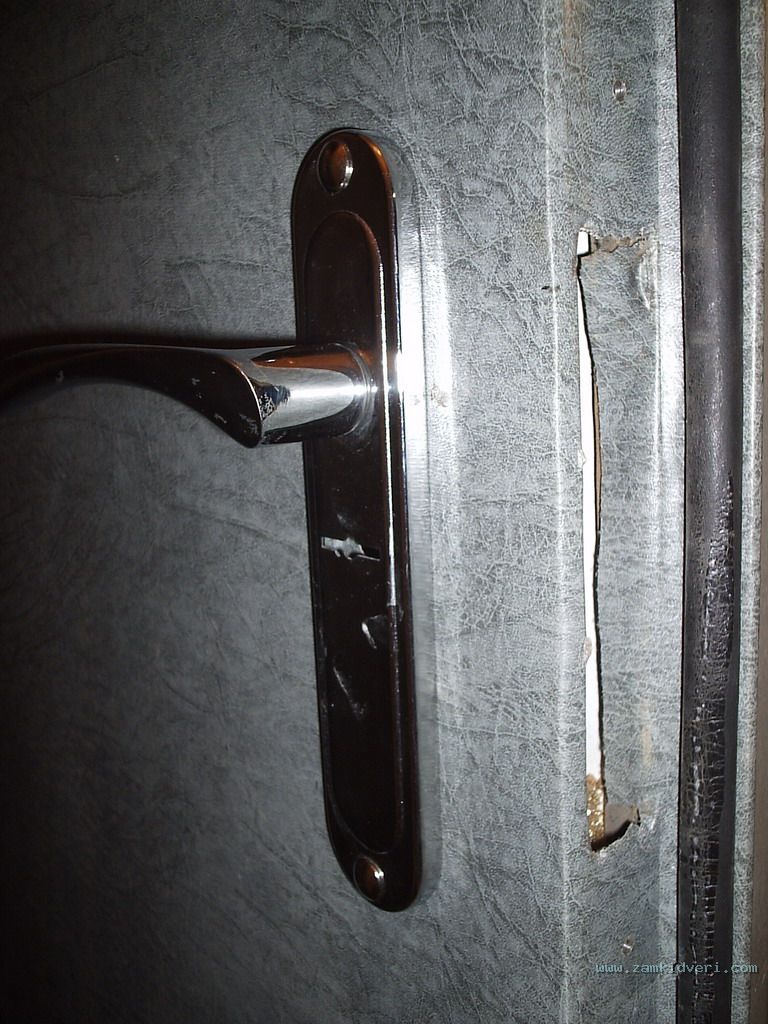

    Двернику своему я звонил, он приезжал и в это время за другой стороной дверей стоял. И именно его желание "вскрывать" убедило меня в том, что вначале нужно попробовать другие менее болезненные варианты.
  10. #30
    Администратор
    5,449
    Украина ведь не на Марсе , так что ничего невозможного нет, переслать Вам запасной кулачок по меньшей мере... я в личку написал.
    Ждите комментария производителя замков в этой теме.
    Дверник... общие дыры под ригеля очень не нравятся...

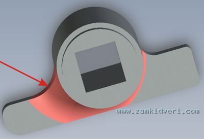

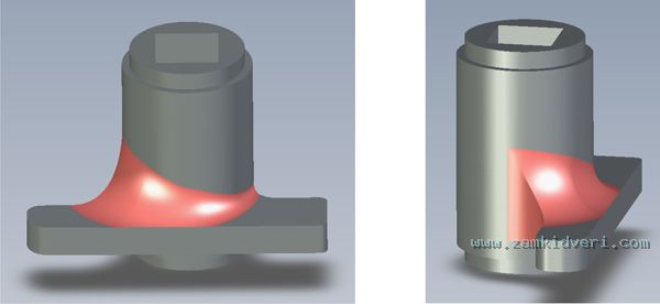

    Поступила информация от производителя:
    Во всех замках ЭЛЬБОР под фалевую ручку применяются исключительно литые рычаги из цветного сплава ЦАМ (цинк-алюминий-медь), не из силумина. К сожалению, причиной поломки рычага в замке ГРАНИТ является дефект литья, которое нам делает поставщик. Проблемы возникли из-за нарушения поставщиком литых рычагов технологии подготовки материала к литью, но так как дефект скрытый, мы не смогли его вовремя обнаружить и партия замков с такими рычагами была продана. Теперь мы каждую партию испытываем и такой проблемы больше быть не должно. Почти везде мы сделали возврат товара и замену, но где-то не смогли этого сделать. Извиняемся перед всеми, кому причинили неудобства.
    Сейчас на предприятии уже завершена работа по изменению конструкции рычага:
    - добавлению радиусного сопряжения плоской части рычага с его цилиндр ической частью
    - увеличению радиуса в «опасном сечении» рычага
    Эти изменения позволят повысить предельно допустимое значение нагрузки на рычаг, и, в целом, значительно увеличат его надежность и износостойкость. Такая доработка уже проведена на рычаге замка РУБИН 1.08.46 и ни одного случая поломки этого рычага за последние 4 месяца не зафиксировано.
    Замки ГРАНИТ с новыми рычагами уже поступили в продажу. Надеемся, что подобных проблем с нашими замками впредь не возникнет.
    Тем не менее, даже с новым рычагом мы советуем обращать внимание и на установку замка в дверь. Анализируя все случаи поломки рычага защелки, мы выявили, что почти все замки с такими проблемами были установлены в двери, которые имеют слишком сильный прижим защелки за счет уплотнителя. На защелку, таким образом, идет очень большое усилие.
    Что же касается замены замка и гарантийных обязательств - информация вот здесь
